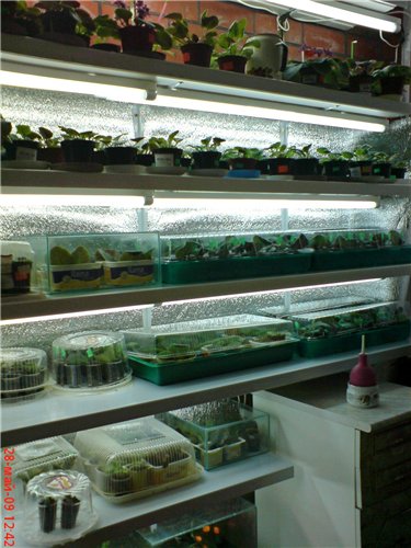

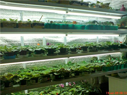

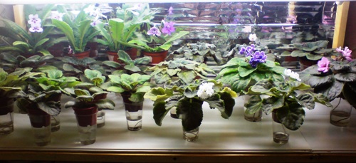

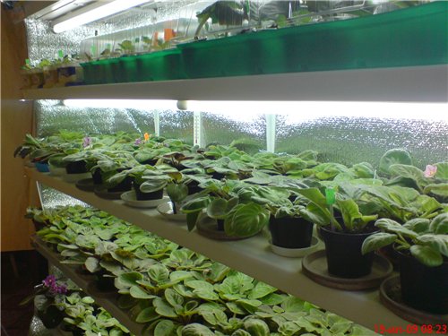

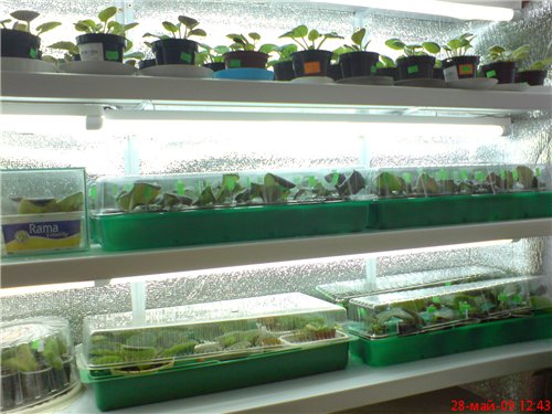

Вот такие стеллажи ,вернее полки сделал мой муж,за что ему огромное спасибо.Делалось "навека"-пластиковые подоконники и стальные уголки к ним же.

Здорово. А, из чего светоотражающая поверхность?

Здорово! У меня тоже полки из пластиковых подоконников на таких же кронштейнах (у наших мужей мысли сходятся!). Очень удобно и моются хорошо. Правда расположены они не так удобно, как у Людмилы Милы, но сейчас пытаюсь найти место в квартире, куда можно приспособить хоть маленький стеллажик! Мне тоже интересно, что у Вас в качестве светоотражателя?

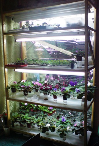

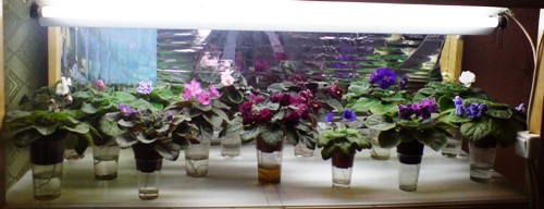

Девочки, покажу и я свой стелажик. Это называется: Я его слепила из того, что было. :P

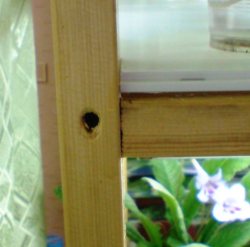

После ремонта у нас остались деревянные бруски 2,5*4,5 и панельки пластиковые стеновые белые. Вот что у нас получилось. Бруски муж построгал, что бы гладкие были, покрыл лаком и просто скрутил длинными шурупами
13 октября (23).JPG [ 71.66 KIB | Просмотров: 10149 ]

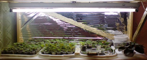

Получился деревянный каркас. Вместо полок положили панельки белые, муж закрепил их мебельным степлером, на заднюю стенку натянули зеркальную пленку, над каждой полкой висит лампа двойная, лампы Филипс 36 вт. Размер стелажа 230*130*50.
13 октября (25).JPG [ 62.07 KIB | Просмотров: 10149 ]
Получилось пять полок, расстояние между полками снизу вверх 50,50,50,30,40.
Ну а это фото поближе.
13 октября (5).JPG [ 60.63 KIB | Просмотров: 10149 ]

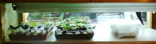

13 октября (7).JPG [ 36.4 KIB | Просмотров: 10149 ]
Комментарий к файлу: Ну а это и роддом и ясли

Леля отличный стеллажик, начало положено я узрела там у тебя еще свободное место, это в скоре наверное детки заполнят? :lol: А рядом появиться новенький стеллажик :P Удачи в выращивании.

Извените за долгое молчание-у нас произошёл несчастный случай.Как раз в то время ,когда я выкладывала фотки,нашего сына сбила машина.Сейчас уже всё немного успокоилось,и я наконец-то смогла вырваться ненадолго к компу. Светоотражающая поверхность-это звуко- и теплоизоляционный материал,остался после монтажа "тёплого пола".Покупали в Леруа Мерлен,продаётся рулонами, и насколько я помню не очень дорогой.
